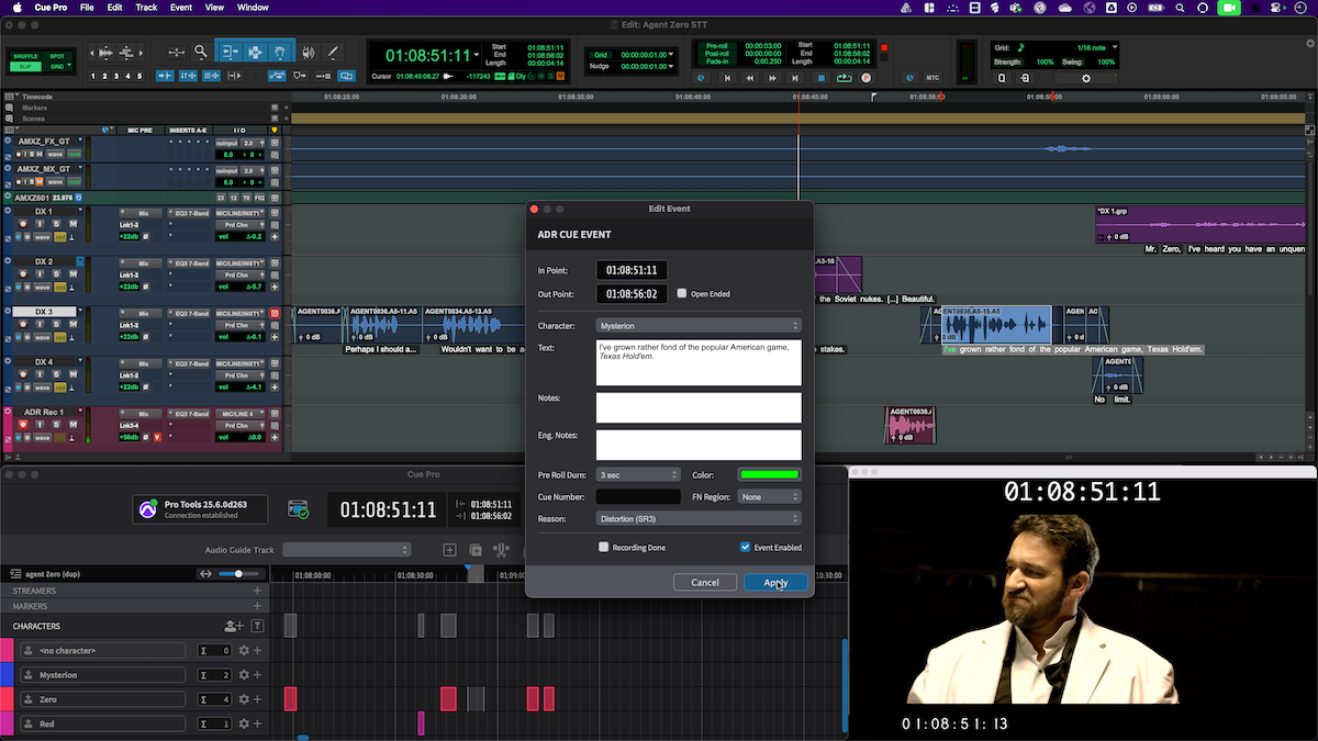

Non-Lethal Applications Cue ProによるADR機能対応
Non-Lethal Applications Cue Proは、Pro Tools(StudioおよびUltimate)と緊密に統合したADR作業対応アプリケーションで、追加の設定や個別のプロジェクト管理を行う事なく、外国語吹き替え、フォーリーワークフローをサポートします。Cue Proは、Pro Tools(2025.6以降)のビデオ出力に直接オーバーレイし、ADRキューを作成・編集時に必要となる視覚的なフィードバックを即座に提供します。Cue Pro Connectプラグインは、すべてのCue ProプロジェクトデータをPro Toolsセッション内に直接シームレスに統合して保存し、他のエンジニアや部門への引き継ぎを簡素化します。
Pro Toolsでの Non-Lethal Applications Cue Pro
Non-Lethal Applications Cue Pro(英文)

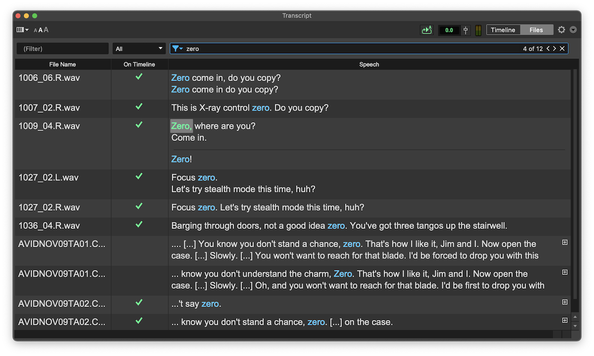

Speech-to-Text(音声テキスト変換)
ダイアログやボーカルの波形から特定の単語を識別することで、特定のオーディオクリップに対応する単語が、波形のすぐ隣に表示されるようになります。これにより、特定の単語やフレーズに基づいて編集を選択したり、セッション内のすべてのオーディオファイルをテキストで検索したりすることができるようになります。Pro Tools 2025.6では、ダイアログやボーカルパートの編集にかかる時間を削減し、完璧な代替テイクを見つけることができるようになりました。
新しいPro Tools Speech-to-Text エンジンは、Pro Tools StudioとUltimateのすべてのユーザーが個別にインストールできるローカルAI/MLモデルで、クリップやトラックを右クリックするだけで、あらゆるオーディオを簡単にトランスクリプションすることができるようになります。
Pro Toolsでの音声テキスト変換
Pro Toolsの Speech-to-Text機能でトランスクリプション
トランスクリプションされたファイルは、さまざまな方法で表示・操作できます。タイムラインには、トランスクリプションされたクリップを含むトラックのすぐ下に、新しいトランスクリプション・レーンが表示されます。ズーム、スクロール、クリップの編集時にも、テキストはオーディオの位置に合わせて表示されます。また、新しいトラック固有のトランスクリプション・ビューもあり、クリップ自体にトランスクリプションされたテキストが重ねて表示されます。これらのビューでは、個々の単語や単語間のスペースをダブルクリックしたり、複数の単語を選択したりして、元のオーディオを直接選択できるため、テキストによる編集が簡単に行えます。
Pro Toolsの Speech-to-Textクリップ
Pro Toolsの Speech-to-Textタイムライン
新しいトランスクリプション・ウィンドウには、セッションの中でトランスクリプションされたオーディオを操作するための2つのビュー:タイムラインとファイルがあります。どちらのビューも、必要な情報のみを表示するように個別にカスタマイズでき、表示するクリップやファイルを正確に絞りこむためのさまざまなフィルタリング・オプションがあります。
タイムラインビューには、アクティブなトラックにあるすべてのクリップが左から右、上から下に表示され、編集選択が直接反映されます。このビューでテキストを選択すると、編集ウィンドウで対応するクリップが選択され、その逆も同様です。セッションを再生すると、単語がハイライトして現在の位置が表示されます。現在の編集またはトラック選択内のクリップのみを表示するなどのフィルターを適用することも可能です。特にパワフルな機能は、音声検索で、タイムライン内の任意の場所の特定の単語やフレーズを直接検索して移動できます。
Pro Toolsの Speech-to-Text トランスクリプション・ウィンドウ
ファイルビューはワークスペース・ブラウザに似ていて、タイムラインで使用されているかどうかに関係なく、セッションに関連付けられたすべてのファイルが一覧表示されます。実際、タイムラインに存在するファイルのみでフィルタリングすることも、存在しないファイルのみでフィルタリングすることもできます。このビューでは、ファイル全体をドラッグ&ドロップするか、コピー&ペーストコマンドを使用して、またはテキストベースで選択して、Optionキー(macOS)またはAltキー(Windows)を押しながらトラックにドラッグアウトすることで、代替テイクを簡単に検索して試聴し、タイムライン内のトラックに直接取り込むことができます。
Pro Toolsの Speech-to-Textファイルビュー
ファイルビューには、ループプレビューや自動プレビューなどの便利なオプションを追加しました。これらのオプションといくつかの便利なキーボード・ショートカットを組み合わせることで、完璧なテイクが見つかるまで、代替テイクを素早くプレビューすることができ、非常に効率的です。また、トランスクリプションをCSVファイルでエクスポートしたり、トランスクリプション・ウィンドウやタイムラインやクリップリスト内のクリップから、トランスクリプションしたテキストを直接クリップボードにコピーしたりすることもできます。
Pro Toolsの Speech-to-Textファイルビュー・ナビゲーション
Pro Toolsの Speech-to-Textファイルビュー・ オプション
Pro ToolsのSpeech-to-Textエンジンは、マルチチャンネル・オーディオのトランスクリプションもサポートしています。トランスクリプション設定ウィンドウには、フォーマットに応じてさまざまな分析オプションがあります。例えば、サラウンドミックスのセンターチャンネルのみをトランスクリプションしたい場合や、すべてのチャンネルを合わせたい場合などです。また、フィールドレコーダーの素材を使用する場合は、すべてのチャンネルを個別にトランスクリプションすることもできます。デフォルト設定で最適な結果が得られない場合は、すでにトランスクリプションされたクリップに便利な再トランスクリプション・オプションを追加しました。
Pro Toolsの Speech-to-Textトランスクリプション設定
設定ウィンドウでは、検出する言語(20以上の言語をサポート)を指定してトランスクリプションの精度を向上させます。また、一時停止の長さを定義することで、トランスクリプション・ウィンドウで長いテキストブロックを分割するのに役立ちます。
可能な限りすべてのトランスクリプション・データは、オーディオファイル自体に直接保存されるため、複数のセッションで同じファイルを使用する場合でも、トランスクリプションはすぐに行われます。また、すべてのトランスクリプション分析はバックグラウンドで行われるため、数時間にわたるトランスクリプション素材があっても、日常のPro Tools作業に支障をきたすことはありません。
Pro Toolsの Speech-to-Text変換分析

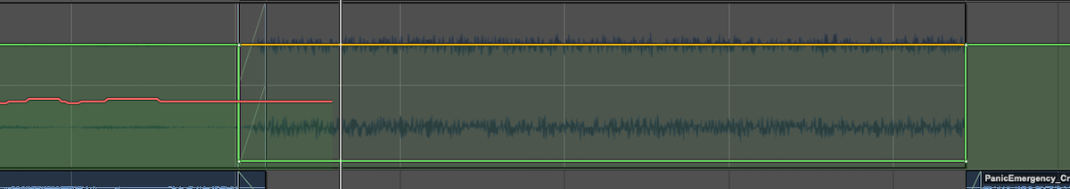

Dolby Atmos® ADMエクスポート時の間引き機能
多くの場合、セッション内にはタイムラインの両端にクリップが存在しますが、それらの間には何も存在しない箇所もあります。これをADMとしてエクスポートする場合、Pro ToolsはADMファイルに多くの追加ブレークポイントを書き込みます。これらのブレークポイントは、オーディオに関連するパンデータをダウンストリームシステムで適切に再生するために必要だからです。Pro Toolsは、ADMファイルの再インポート時にこれらのブレークポイントを削除するため、実際にはこれらのブレークポイントが表示されることはありませんが、ADMの全体的なファイルサイズを増大させます。
Pro Tools 2025.6では、クリップ間の不要なオートメーションのブレークポイントを削除することで、ADMファイルのサイズを大幅に縮小(ギガバイト単位)できるようになりました。エクスポート時に各チャンネルが検査され、オーディオが含まれていない位置からブレークポイントが削除された後に、ファイルが書き込まれます。
ADMファイルにブレークポイント・データを追加した例(Pro Tools 2024.10.2以前)
Dolby Atmos®のブレークポイント・データ(Pro Tools 2024.10.2以前)
Pro Tools 2025.6でエクスポートされたADMの同じ例
Dolby Atmos®ブレークポイント・データ(Pro Tools 2025.6以降)

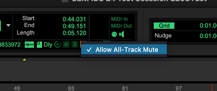

ミュートセーフ
誤ってOption(Mac)/Alt(Win)キーを押しながら、ミックス途中でミュートボタンをクリックしてしまうのは最悪です!各ミュート状態を、マニュアルで復元する必要があります(それらが何であるかを覚えていると仮定)。トラックのミュートの右クリックメニューとグローバル・ミュート・インジケーターに、チャンネルの一括ミュートとミュート解除を防ぐオプションが追加されました。
Pro Toolsの ミュートセーフ

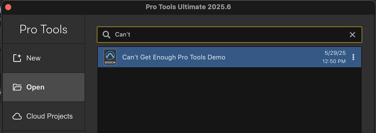

新しいダッシュボード
Pro Toolsのダッシュボードが新しくリニューアルされました!Avid Pro Toolsのユーザー・インターフェースを最新化する幅広い取り組みの一環として、ダッシュボードが刷新され、新しい外観といくつかの機能改善がされました。
Pro Tools 2025.6 ダッシュボード
テンプレートが、フォルダー・リストビューに整理されました。ダッシュボード・ウィンドウのサイズは変更ができるため、必要に応じてビューに多くのファイルを配置できます。ダッシュボード・ウィンドウをキーボードで操作可能にすることで、迅速なナビゲーションと設定が可能になりました。専用の [サインイン] タブを使用して、Avidアカウントにサインインしたり、Cloud Collaboration機能を使用したり、ダッシュボードでパーソナライズされた通知を受け取ることができます。
[オープン] タブでは、最近開いたセッション、スケッチ、またはクラウドプロジェクトのリストを検索できます。
Pro Tools 2025.6 ダッシュボード・オープンタブ
最近開いたドキュメントに、右クリックのコンテキストメニューといくつかのオプションが追加されました。
Pro Tools 2025.6 ダッシュボードのコンテキストメニュー
