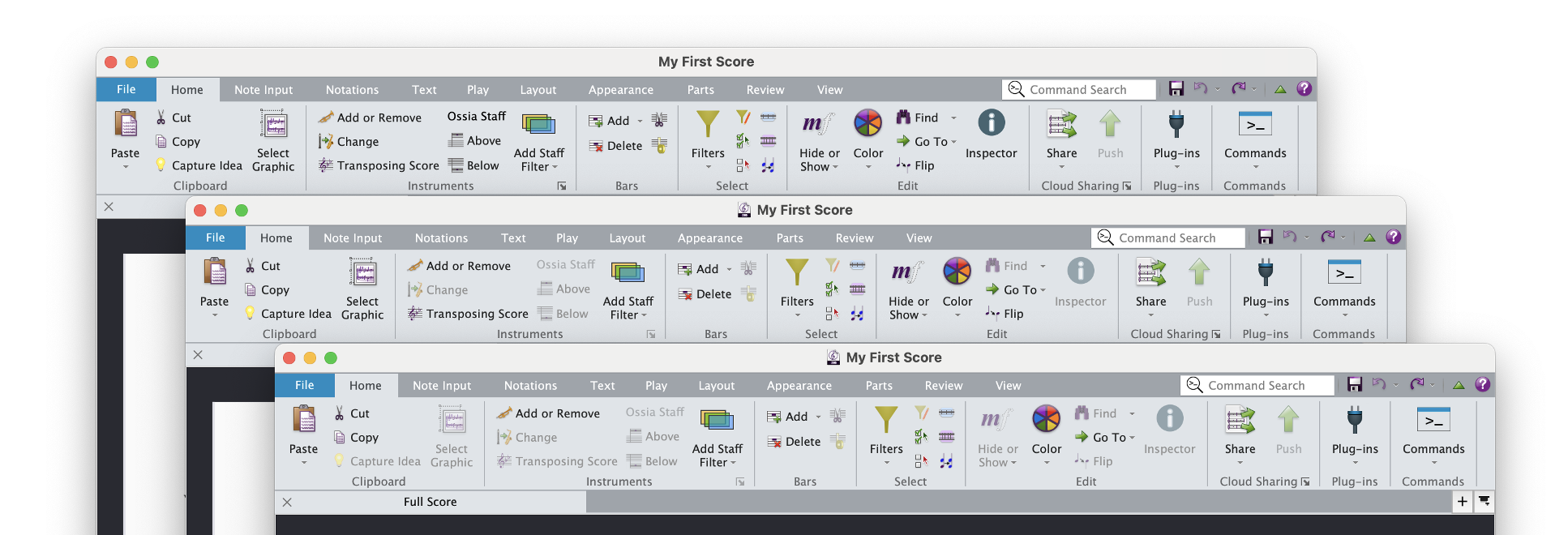

Sibelius FirstとArtistの上部にあるリボン・インターフェースは、これまでのバージョンとは異なります。すべてのSibelius機能が表示され(ご利用中の製品プランに含まれていない機能も含む)、新しい作曲家が新機能を見つけやすくするため、ArtistまたはUltimateのどちらに含まれている機能かを把握しやすくなっています。
Sibelius Artistのレイアウト・タブについて
利用できる機能だけをリボンに表示したい場合は、[ファイル]>[環境設定] から、「すべての機能を表示」のチェックを外してください。

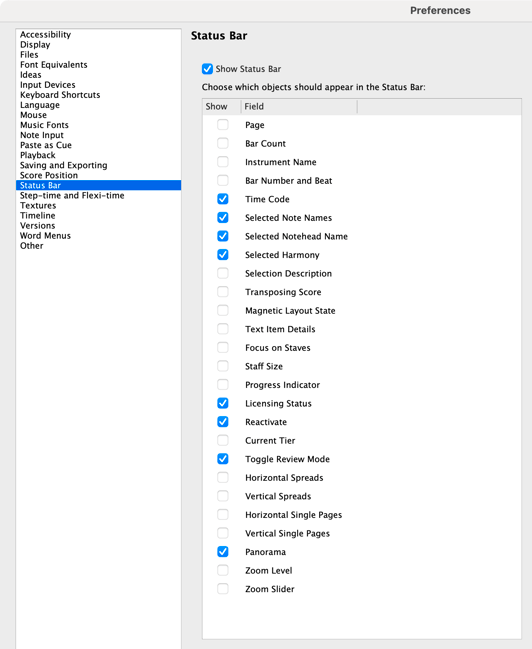

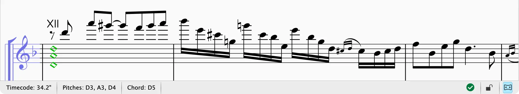

Sibelius のステータスバーは、長年にわたりSibelius のユーザー・インターフェースの定番として親しまれてきましたが、今回のリリースでは、新しいアイコンとカスタマイズ機能を追加し、完全に非表示にすることも可能になりました。

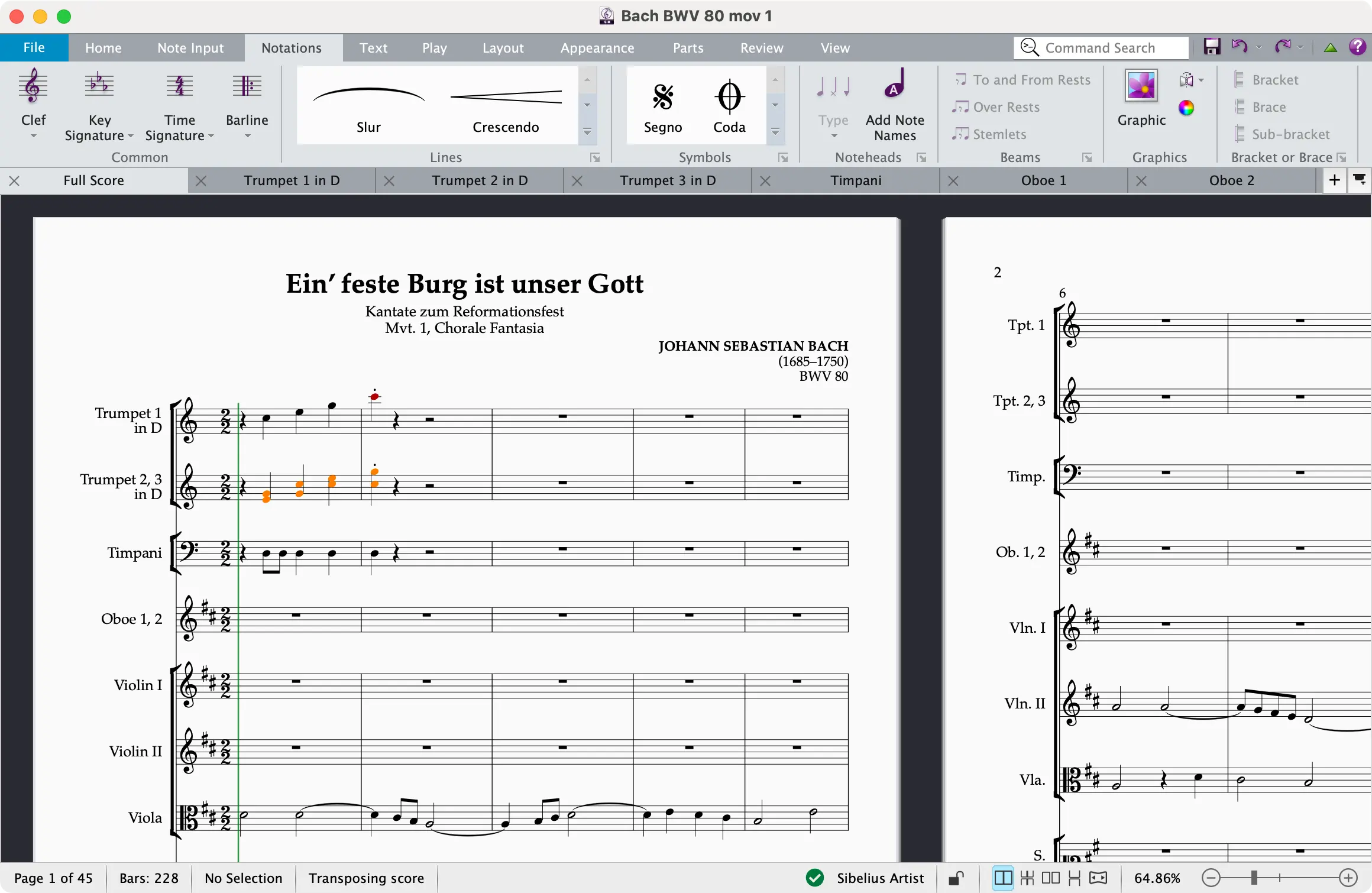

Sibelius を使い慣れている方にとって最も明確な変更点は、ライセンスの状態と、Sibelius が現在どの製品プラン(First、Artist、Ultimate)で動作しているかを、一目で確認できるようになったことです。ライセンスの状態は、問題なくライセンスが有効であることを示す「緑色のチェックマーク」、トライアルの有効期限が近い、またはライセンスの更新が必要であることを示す「黄色のマーク」、ライセンスの再アクティベートが必要な「赤丸のマーク」です。
Sibelius Artist と Ultimate の両方で、ステータスバーのプラン名をクリックすることで、廉価版に切り替えることが可能です。これは、Sibelius First や Artist のユーザーと共有する場合に特に便利で、相手がスコアをどのように操作できるかを事前に確認できます。切り替えを行うと、リボン上の機能が有効/無効表示され、利用可能な機能が表示されます。
Ultimate、Artist、First
ステータスバーもカスタマイズ可能になり、表示する項目を個々に選択できるほか、ステータスバー全体を非表示にすることもできるようになりました。
ステータスバーの表示/非表示は、新しい [ステータスバーを表示/非表示] コマンドから切り替えられる、または、[ファイル] > [環境設定] > [ステータスバー] の新しいページで、表示したい要素を細かく選択することも可能です。
表示/非表示を切り替えたい項目にチェックを入れるか外すだけで設定でき、最後に「OK」をクリックすれば完了です。これらの設定は、Sibelius全体に適用される環境設定のため、開くすべてのスコアに反映されます。
ステータスバーの項目を必要最小限にすることで、見た目がシンプルでスッキリとし、作業に集中しやすくなります。

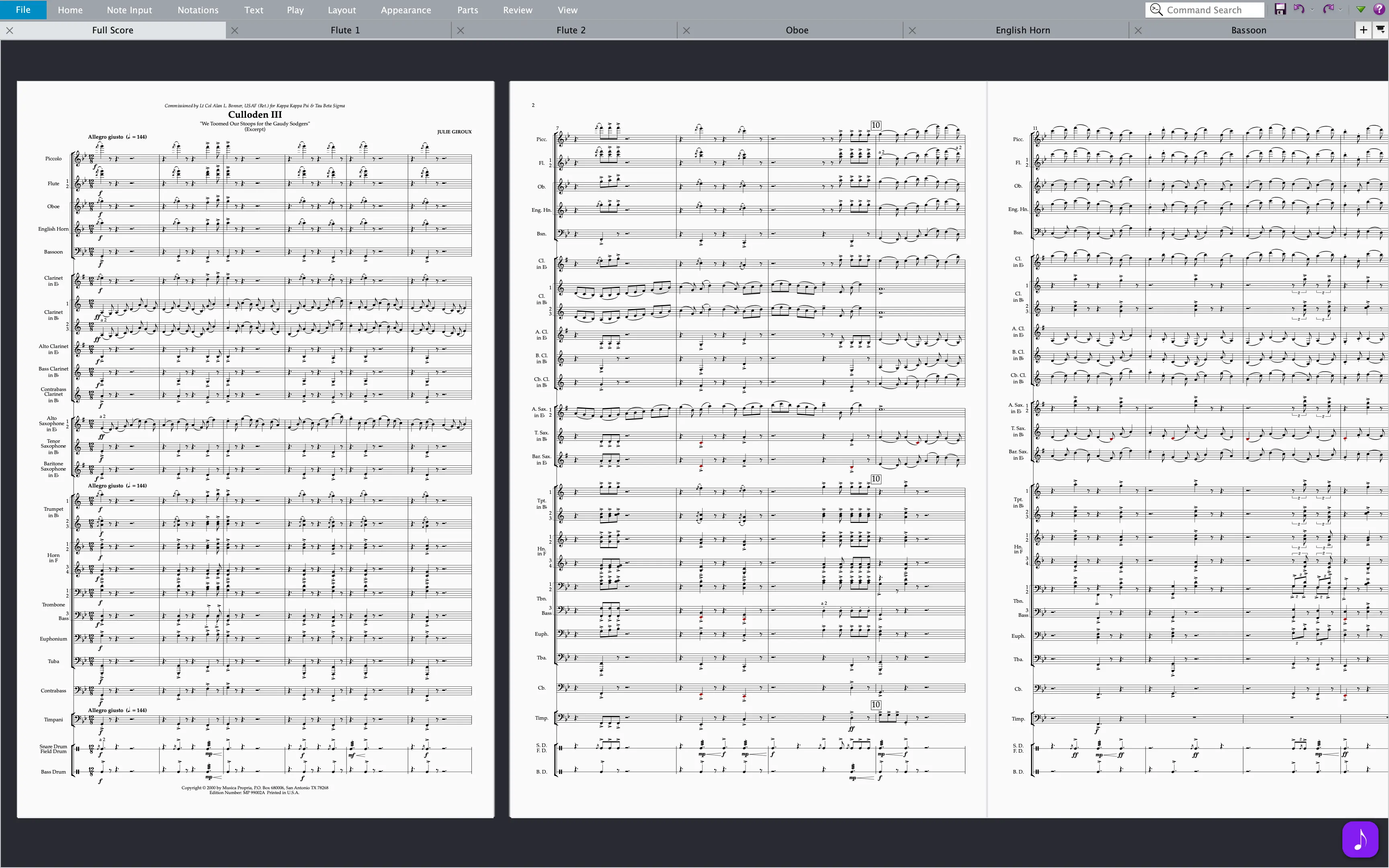

ステータスバーを完全に非表示にし、リボンを非表示(タブをダブルクリック)にして、フルスクリーンモードに切り替えることで、楽譜を壁一面に広げたような非常にクリアで広々と表示することができます。
ステータスバーを非表示にしたSibelius

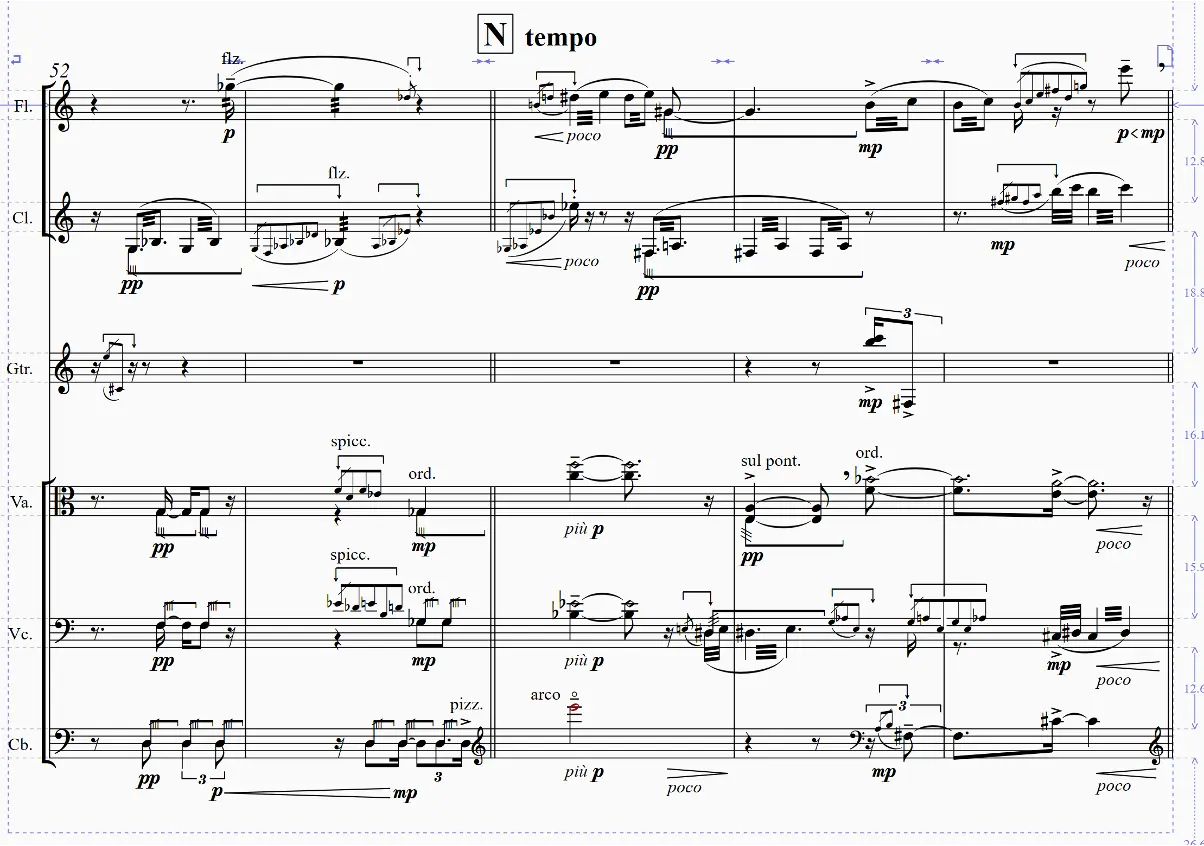

浄書ワークフローをさらに向上させる、優れたコントロール機能をご紹介します。Sibeliusは、シンプルな教育用ワークシートから、映画音楽の大画面用の複雑なスコアまで、サイズや複雑さに関わらず、美しくレイアウトします。これは、楽譜を作成する際に、縦方向・横方向の間隔やレイアウトを細かく調整し続けているからです。
長年にわたり、譜表間隔の自動最適化機能や、特許取得済みの衝突回避機能のマグネティックレイアウトを、ユーザーが制御できるようにしてきました。これらの機能は非常に優れているものの、上級ユーザーは自動的に移動・調整されることを望まない場合もあります。そのような場合に、これらの時短機能をオフにできるようにしています。
今回、Sibeliusによる音符の横方向の間隔調整にも、同様の制御機能を導入しました。特に、マニュアルで行った音符間隔の調整(ショートカット [Shift + Alt + ←/→キー]、インスペクターでの数値調整など)は、そのまま保持されます。例えば、装飾音符(グレースノート)を前の小節の最後に丁寧に配置した場合でも、自動リセットをオフにしておけば、その位置は変わらず維持されます。

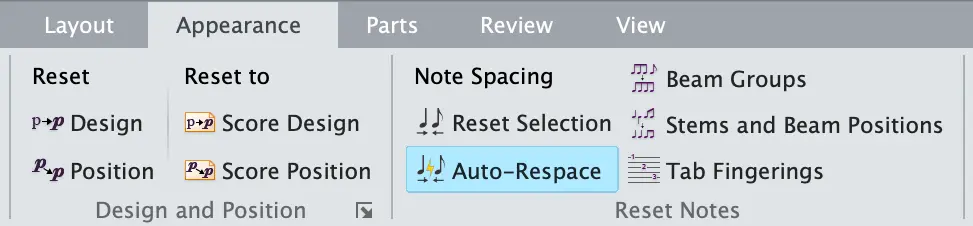

新しいコントロールは、外観 > 音符をリセット > 自動リセットにあります。
外観タブに新しく追加された [自動リセット] ボタン
この機能はデフォルトで有効になっています。Sibelius は、リボン上のボタンをクリック、またはコマンド検索で切り替えて無効にしない限り、自動的に間隔調整を行います。モバイル版で無効にするには、「Toggle Auto-Respace(オートリスペースの切り替え)」と検索してください。
この機能を無効にしても、すべての音符間の間隔調整が完全に無効になるわけではありません。楽譜上で行った横方向の調整は保持され、臨時記号、歌詞、ラインの追加、または和音への音符の追加・削除などを行っても、音符間の間隔は調整されません(詳細は下記リスト参照)。ただし、音符の入力、音符の長さの変更、音楽の削除などの大きな変更を行った場合は、入力中のオブジェクトの横方向の間隔がリセットされて調整が行われます。

スティーブン・ギブソン作「Extension 3」より抜粋
(ユナイテッド・ミュージック・パブリッシング社の許可を得て使用)
「この新機能は、とてもエキサイティングで重要な前進です。ユーザーが、横方向の間隔調整を大幅に制御できるだけでなく、編集作業を安心かつ自信をもって行うことができ、マニュアルで細かく調整した配置やオフセットが、自動間隔調整によって不本意に消されることなく保持されると確信できます」
浄書家 アンドリュー・ジョーンズ氏

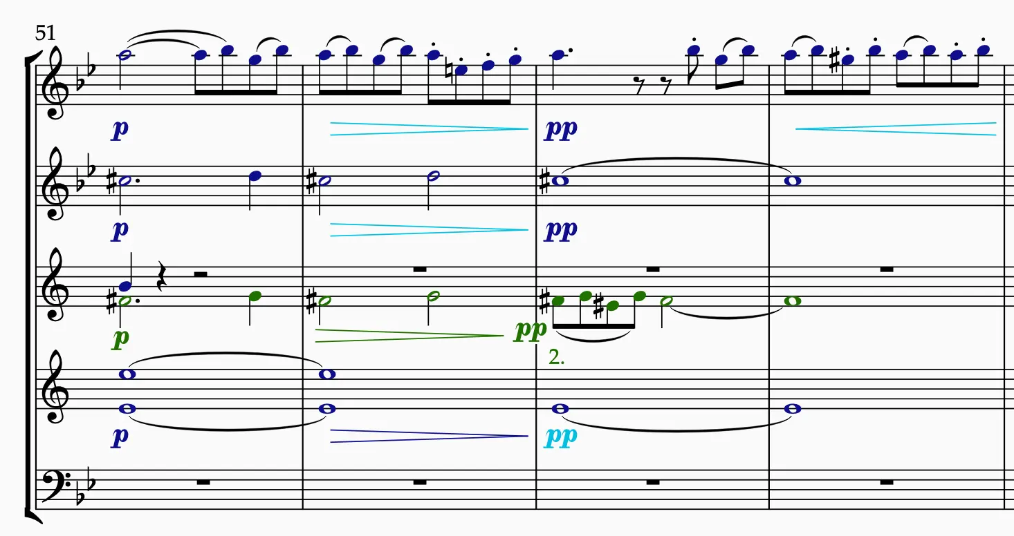

今回のリリースでは、声部カラー機能が強化され、長年にわたり、音符の選択をしなくても、それぞれがどのボイスに属しているかを確認できるようになりました。この機能は、[表示]>[音符カラー]>[声部カラー]で確認できます。
今回のアップデートにより、この機能を有効にすると、譜表オブジェクトも属する声部に応じて色分けされて表示されます。これまで通り、声部1のオブジェクトは青、声部2のオブジェクトは緑で表示され、複数の声部に属するオブジェクトは水色で表示されます。
声部ごとに色分けされたオブジェクトが表示されているスコア

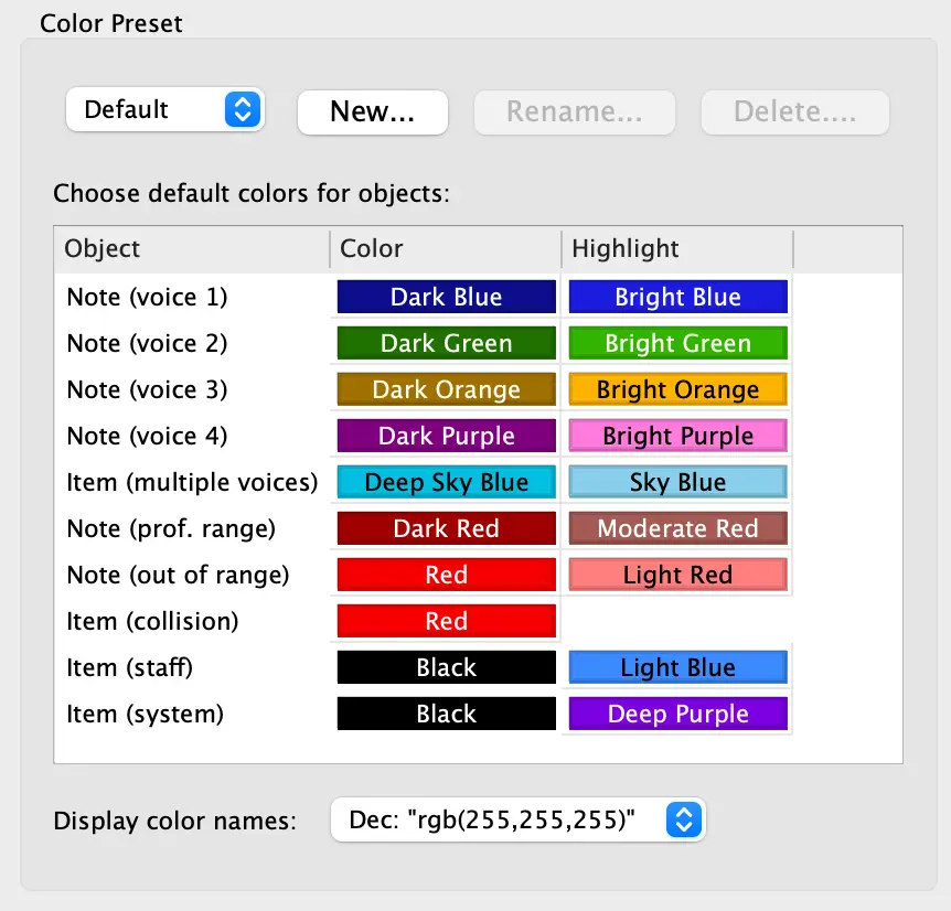

これらの色は、Sibeliusの環境設定内の「アクセシビリティ」セクションでカスタマイズできます。
環境設定のアクセシビリティ・パネルによる色のカスタマイズ
ボイスの視覚化機能の追加は、特に縮小譜表(decondensed staves)に個別の演奏者パートを作成する際に役立ちます。この方法を用いると、パート譜の譜表フィルターは、音符、休符、譜表オブジェクトを所属するボイスに基づいて表示します。各オブジェクトのボイスが視覚的に確認できるので、どのパートに表示されるかを簡単に確認できるようになりました。
