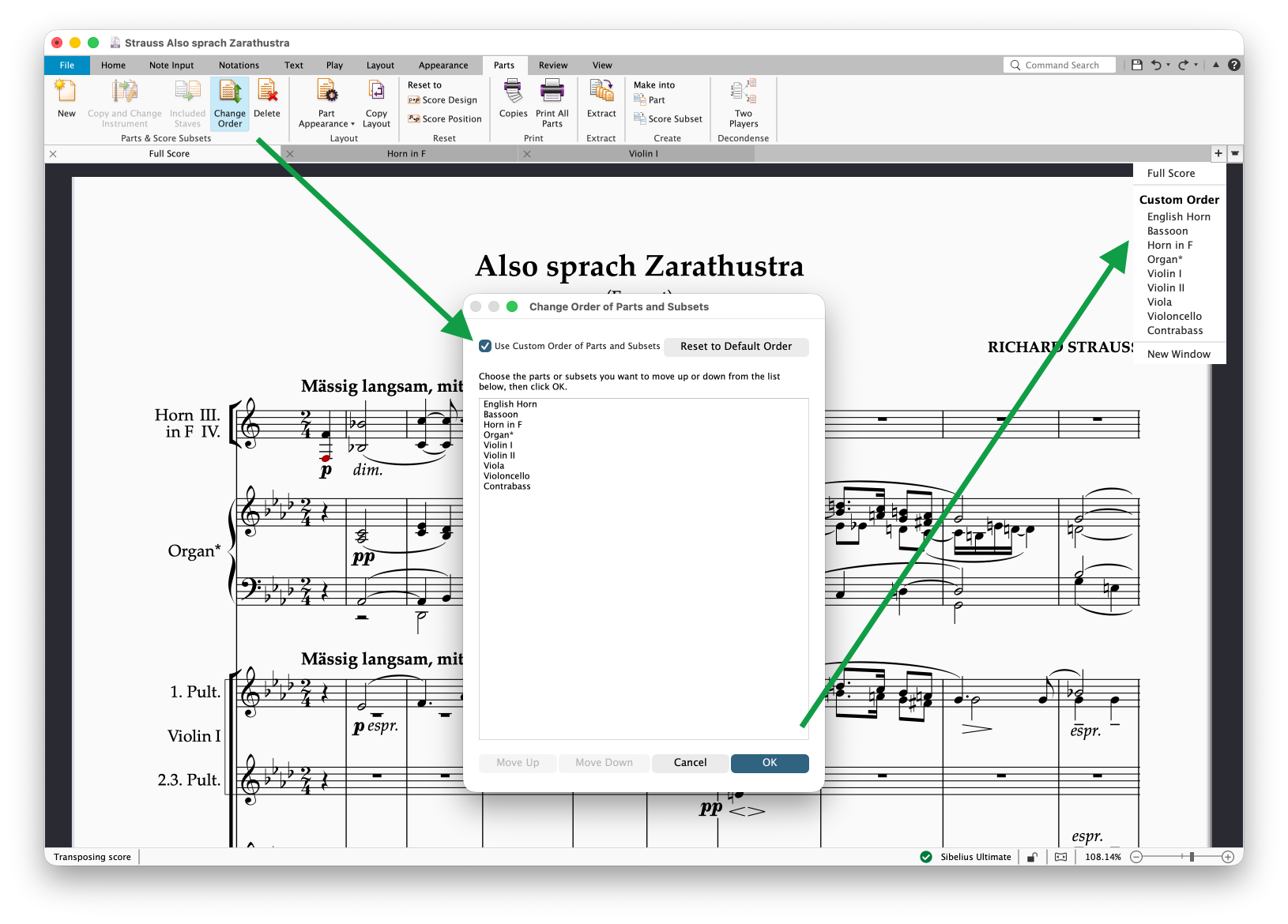

パートの並び順をカスタマイズ
Sibelius史上初めて、スコアサブセットとパート順序をカスタマイズできるようになりました。リボンの [パート] タブに追加された [Change Order](順序変更)から新しい [Change Order of Parts and Subsets](パートとサブセットの順序変更)ダイアログを開くことで設定ができます。
新しいダイアログでサブセットとパート順序をカスタマイズすると、その設定はアプリ全体(印刷設定、パートナビゲーションコマンド、パート抽出など)に適用されます。現在、このリストのカスタマイズは、Sibeliusのデスクトップ版でのみ可能ですが、カスタマイズ設定は、Sibelius for mobileでも表示、反映されます。
Sibeliusは、ユーザーがカスタマイズ順序の使用を指示するまで、デフォルトのパート順序とカスタマイズ順序を同期した状態で保持します。カスタマイズ順序のオプションを有効にすると、カスタマイズ順序はデフォルトの順序から切り離され、プロジェクトに新しく追加されるパートやサブセットは、カスタマイズ順序リストの最後に表示されます。2つのリストを再度同期するには、ポップアップ・ダイアログの上部にある [Reset to Defalult Order] (デフォルトの順序にリセット)をクリックするだけです。
【注意】Sibelius 2025.12で保存されたスコアは、以前のバージョンでも開くことができますが、スコア・サブセットやパートのカスタム順序は、以前のバージョンでは表示されません。

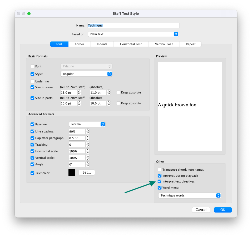

テキスト指示機能の改善
すべてのテキストスタイルに、[Imterpret text directives](テキスト指示を認識)というオプションを追加しました。このオプションを有効にすると、該当するテキストスタイルのテキスト項目を、プレイヤー譜表フィルターに反映させることができます。オプションを無効にすると、そのテキストスタイル内で定義されたテキスト指示は無視されます。
この新しいオプションは、関連性のないテキストオブジェクト(例えば、楽器変更テキスト)が譜表フィルターに影響する、という報告に対応するために追加されました。Sibelius 2025.12のリリースで新規作成されたスコアでは、新しい [Imterpret text directives](テキスト指示を認識)オプションがデフォルトで有効になっているテキストスタイルは、「テクニック」 テキストのみです。既存のスコアでは従来の動作との互換性を保つため、すべてのテキストスタイルでこのオプションが有効になっています。

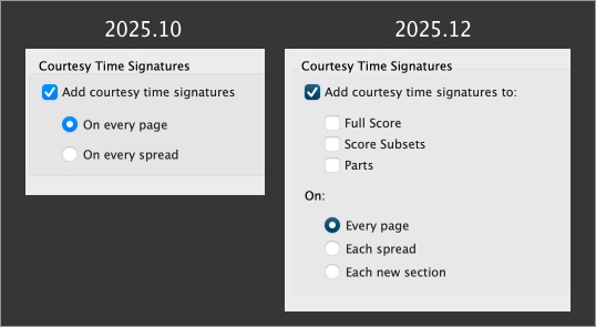

拍子記号の注記オプションを強化
ユーザーからのフィードバックを基に、拍子記号の注記が表示されるタイミングと場所のオプションを強化しました。特に、拍子記号の注記をフルスコア、スコアサブセットまたはパートに表示するかどうかを選択できるようになりました。さらに、拍子記号の注記を各ページごと/各見開きページごとに配置できるだけでなく、各セクションの開始位置にも配置できるようになりました。
